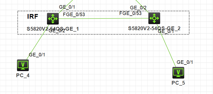

H3C S6520+堆叠 其中一个设备掉电之后,连在这台交换上的下联设备的流量如何转发?大概就是下图这种情况
根据上述的网络拓扑图来分析:
1、如果PC_4的上行1号6520设备掉电了,则无法业务传输。
2、相反PC_5的上行2号6520设备掉电了,则无法业务传输。
3、假设PC_4和PC_5有双链路链接到已经部署了IRF的6520上,且做了链路聚合,在正常情况下,PC_4和PC_5先到1号机再进行转发。如果1号机断电了,则走2号机。当1号机起来后,还是先走2号机。
请问,Bypass可以在这里应用吗?

此成员设备掉电,下连如果是单线连接的pc或者交换机业务会中断,为保证业务正常进行都是下连会串接一个交换机聚合对接上连irf,保证成员设备down机后业务可正常
粉丝:3人 关注:0人
你这个图,做堆叠没有什么效果的。因为你的下行pc只有一条链路连上行交换机。要有效果须双链路接上行交换机。
