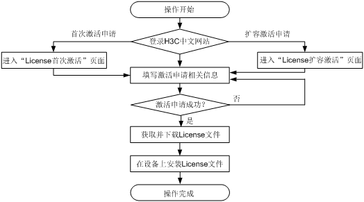

3 License的激活和安装流程
3.1  License的激活申请类型
·     License首次激活申请:如果设备是第一次安装License,那么需要完成Lcense首次激活申请;
·     License扩容激活申请:如果设备已经安装过License,但需要对设备进行规模扩容、功能扩展、时限延长等,那么需要完成License扩容激活申请。
License激活申请完成后,还需要将License文件安装到设备上。
图3-1 License激活示意图

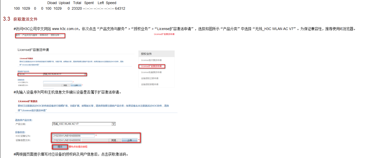

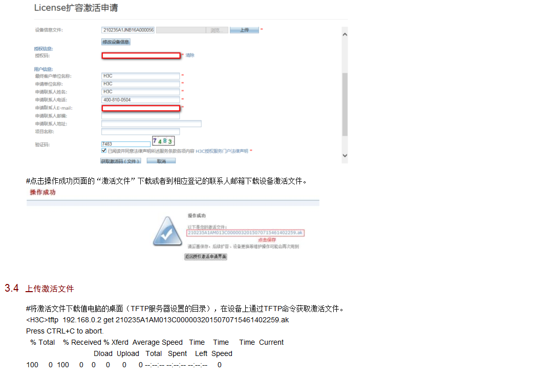

1.登录到设备web界面,将设备did文件下载下来和查看设备序列号
2.登录华三授权注册界面https://www.h3c.com/cn/Service/Policy_Trends/Authorize_License/License_Enlarge_Apply/,若之前有授权,注意选择扩容申请,输入授权码后,选择无线V7V9,提交后,把对应的信息输入进去以及did文件导入,邮箱一定要填写准确,用来下载授权.ak文件,申请授权,
3.授权.ak文件下载,登录设备web界面,选择系统配置-license授权,把ak导入即可。

1、用户先购买License软件授权函,其中包含License-key。

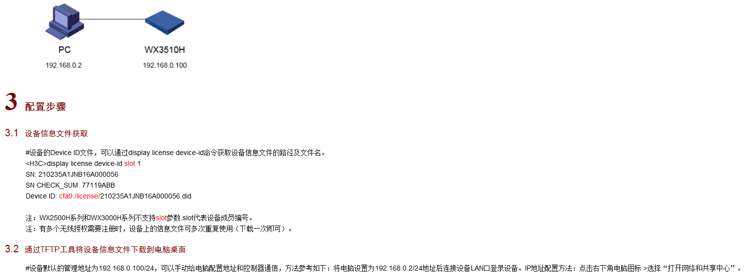

2、设备信息的提取命令,记录S/N并导出设备信息DID文件
[H3C]display license device-id
SN: 210235A0UDC12B000105
Device ID: cfa0:/license/210235A0UDC12B000105.did

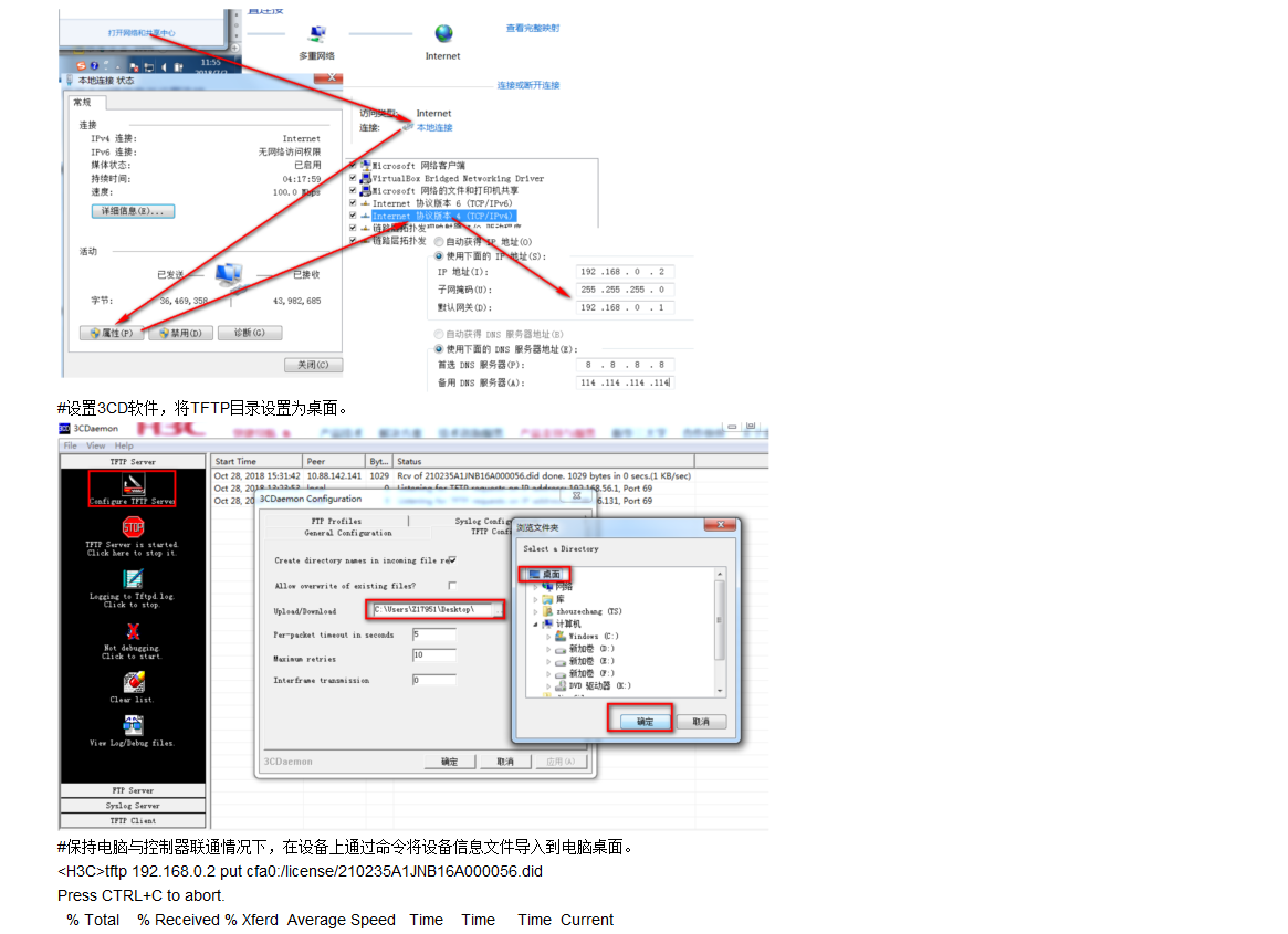

3、在www.h3c.com.cn网站上注册获取激活码。首次激活需提交的注册信息包括:授权码(即License-key)、设备S/N、设备信息DID文件等。具体操作方法见下一节“License激活申请”。
4、将获取到的激活文件通过FTP 或TFTP 等方式上传到设备的存储介质上。

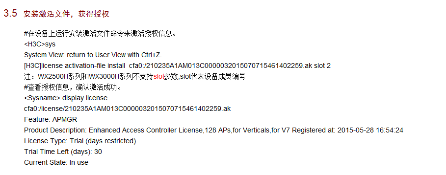

5、在设备上通过命令添加License
License 添加命令
[sysname]license activation-file  install cfa0:/xxxxxxxxxxxxxxxxxx.ak
License 显示命令
<sysname> display license
如果Current State 显示为In use,则说明安装成功。
注意事项:
添加新License无需重启设备,AC即时生效。
