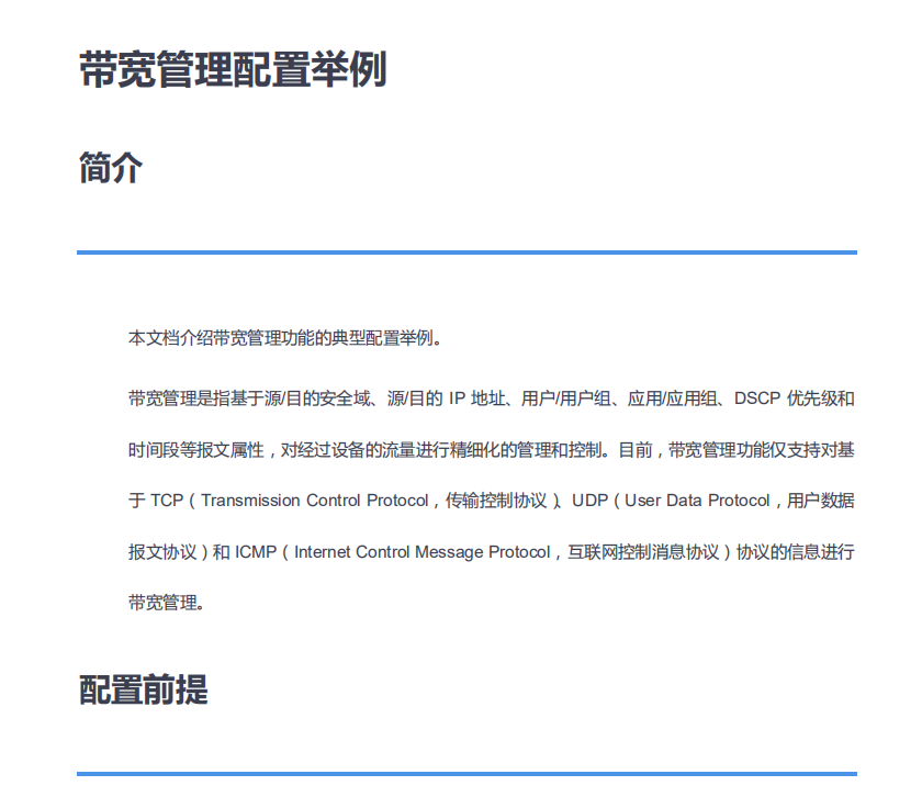

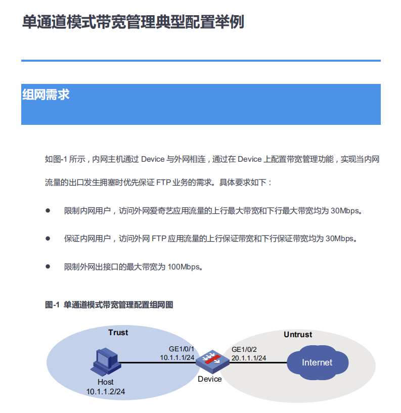

F5000系列的V5的,我找不到配置IPSec vpn限速的文档,老哥能发个链接我吗
段子手 发表时间:2020-07-13 更多>>
限速两端都要同时限吗,能只限制一边吗
段子手 发表时间:2020-07-13
您好,当然可以只限制一边的。
得闲饮茶013 发表时间:2020-07-13
段子手 发表时间:2020-07-13
粉丝:24人 关注:3人
参考官网配置指导的 带宽管理手册:
如有帮助,谢谢采纳
