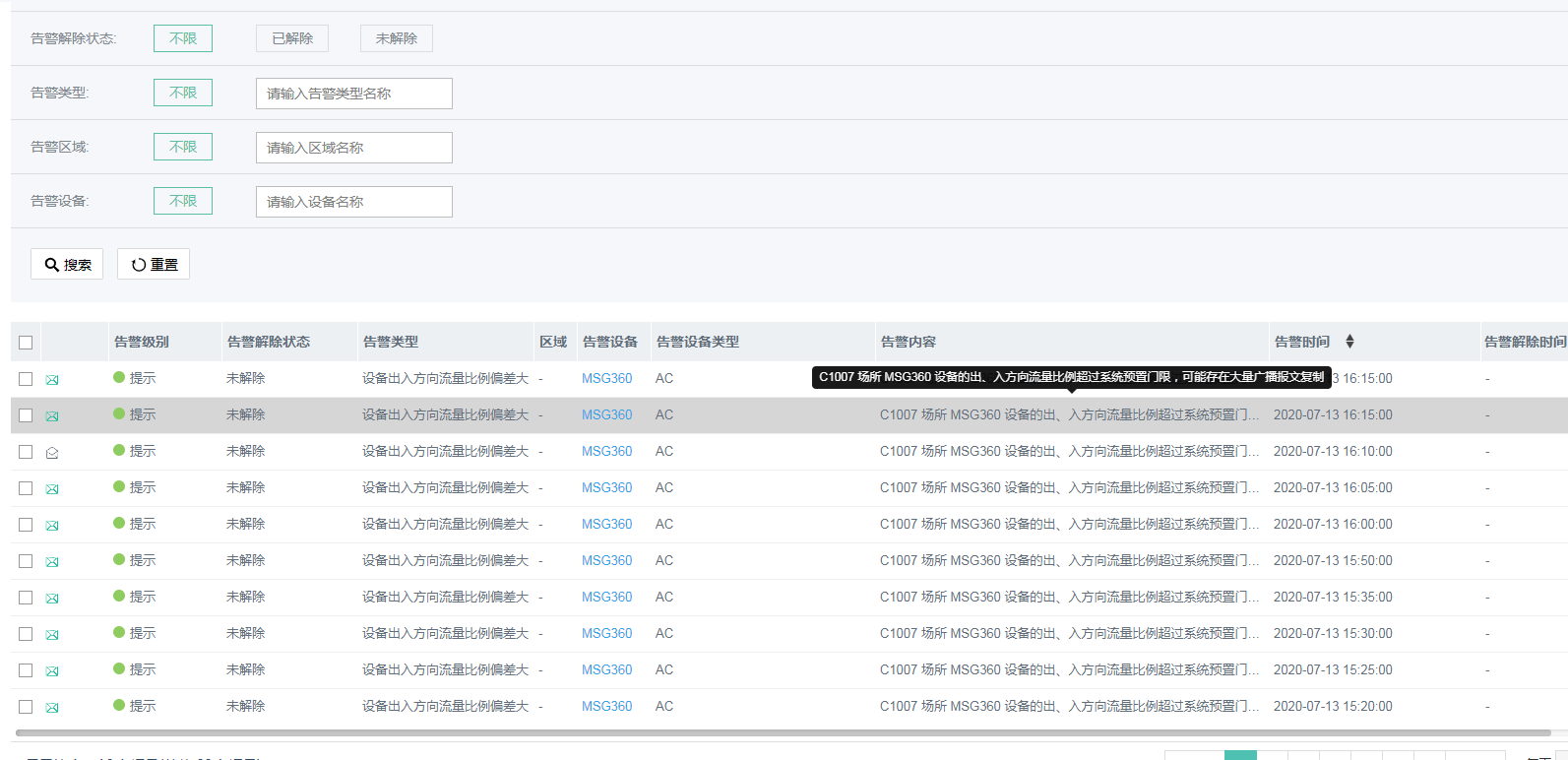

最近总是提示   MSG360 设备的出、入方向流量比例超过系统预置门限,可能存在大量广播报文复制,是真的有问题吗??  怎么查看
一台MSG360,下面挂的交换机,交换机下面接的WAP722S

CPU 内存都不高,日志里面好像没有相应提示

您好,业务的运行情况怎么样?都正常吧?
得闲饮茶013 发表时间:2020-07-13
业务还好,没什么异常
gangreg 发表时间:2020-07-13
您好,如果担心的话,可以抓包看下。
