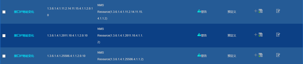

如何配置IMC,使得在IMC所监控得设备上修改IP地址之后可以在IMC上产生地址变更的告警?

接口IP变化可以,配置trap发送imc服务器
这个接口IP地址变化的trap是在IMC中将接口变化的syslog升级为trap告警吗,还是在设备上调整配置将接口IP变化升级为trap?谢谢!
米兰圣诞树 发表时间:2020-07-14 更多>>
在设备端配置snmp trap,指向到imc就可以了。
同时在Imc端将该交换机的trap升级为告警。
