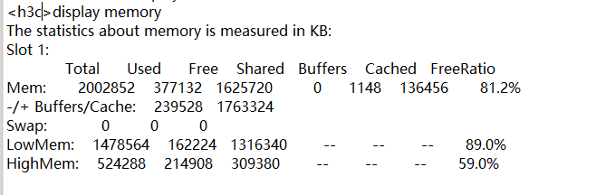

S5560-54C-EI 内存有个阈值达到89%正常吗?求大佬告知这个89%是什么意思,三克油
2020-07-14提问
  • 1收藏,2514浏览
display memory
The statistics about memory is measured in KB:
Slot 1:
            Total        Used        Free   Shared     Buffers   Cached    FreeRatio
Mem: 2002852    377132    1625720      0       1148   136456        81.2%
-/+ Buffers/Cache: 239528    1763324
Swap :       0          0          0
LowMem: 1478564     162224   1316340        --      --         --               89.0%
HighMem: 524288       214908   309380        --       --           --           59.0%
粉丝:21人 关注:0人
这个89%是FreeRatioMem,空前利用率,是空闲值,不是使用值
