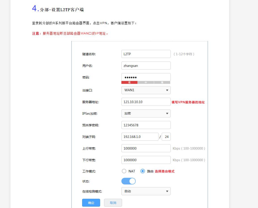

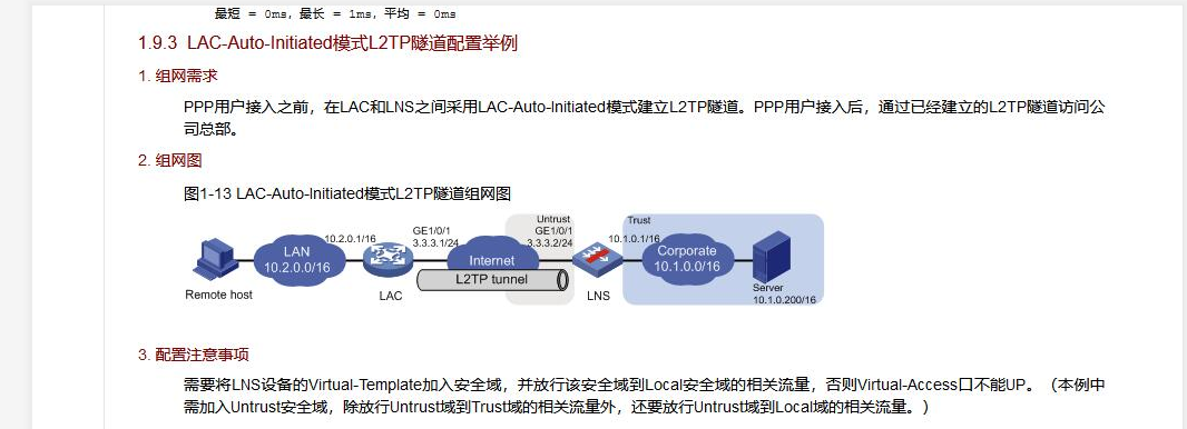

目前企业需要建立VPN,总部设备是F100-c60的防火墙。两个分支机构的设备的TP-link的企业级路由器TP-WVR1200L。我先用 LAC-Auto-Initiated模式L2TP隧道组网。TP的设备作为LAC端,可是它的设备配置里没有这些选项。不知道能不能建立起来。TP的客服说可以把她的设备作为客户端配置即可。但是它的加密方式是IPSEC的如图。问:配置vpn可以实现吗?
F100-C60这点做好L2TP VPN的LNS的配置就可以了。如果还要配置ipsec嵌套到L2TP。还需要配置加密算法、认证算法、密钥等IPSEC相关配置。剩下就是跟TP对接的问题了。至于TP端的配置,还是需要咨询TP那边了解配置方法和参数。
如何做配置ipsec嵌套到L2TP?这个是不一直不理解的。既然是L2TP的配置密码就是chap 和pap的加密。或者两端都不加密。虽然不安全。TP的这个确实比较难理解。详细配置就是截图里的配置。TP的配置只有WEB界面。并且仅此一项配置。

TP的配置就是图片里的一项。并且只有这一项。
