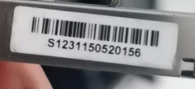

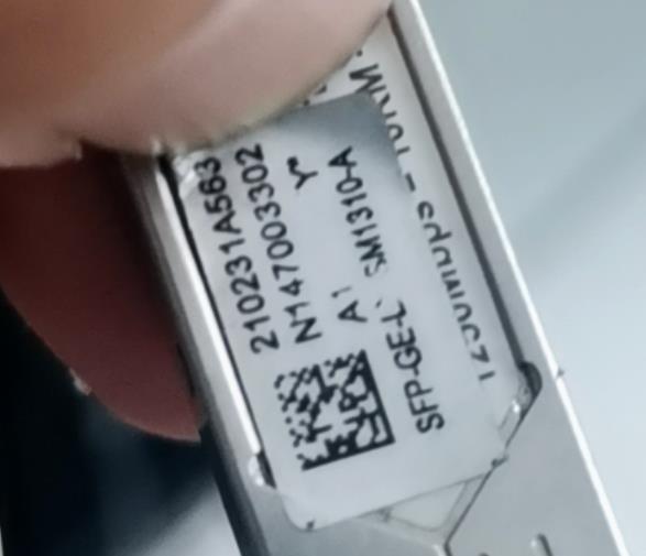

1、可以取出光模块查看。
2、也可以使用如下命令查看,但是不一定能查出来:
dis transceiver interface gi 1/0/26

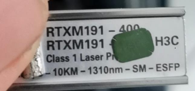

3、根据如图所示,为10公里传输距离单模光模块,波长1310
4、关于如何辨别光模块的真伪,可使用dis transceiver interface gi 1/0/26查看。需注意正常的光模块的vendor显示的是H3C。vendor显示为OEM可以判断为假冒模块。
