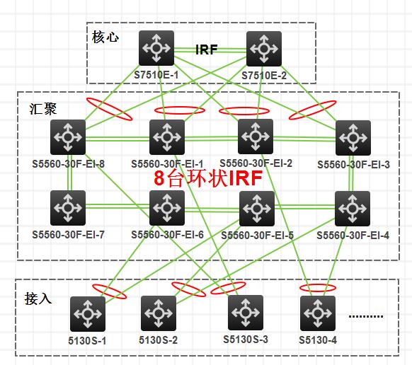

问题:
1:核心和汇聚做IRF2普通的光口就可以吗?
2:汇聚的型号支持8台组IRF2吗?
3:接入层到核心的流量在是如何走的?
流量从接入到直连的汇聚,再直接到核心?还是经过IRF组的Master再到核心?
(担心接入层的流量经过汇聚,压力都集中在汇聚内某台交换机上,不能负载分担)
  环境:设备就是图示的型号,图中连线有所省略
2台S7510E 组 IRF2;
8台S5560-30F-EI环状IRF2;
8台汇聚中每台交换机都与2台核心链路聚合
若干5130S与任意两台汇聚链路聚合
粉丝:3人 关注:0人
1.万兆以上光口 2.理论支持9台,实际跑业务建议4台以下。否则不稳定。 3.本框收到的流量优先从本框出端口转发,没有出端口会按特定路径找到出端口转发。
你好,像这种多个IRF组连接在一起,是不是用irf domain来区分不同的域,要是不用irf domain区分,是不是会出问题?
zhiliao_S87p0 发表时间:2018-04-12 更多>>
你好,就是说汇聚到核心的流量在汇聚直连核心的端口优先转发是吗?如果汇聚到核心链路都down了,流量先到邻近的IRF交换机,再从这个交换机直接到核心是吗? 还有个问题?链路聚合最多支持多少个端口?
zhiliao_S87p0 发表时间:2018-04-08
默认8个,可以调
一直学不会 发表时间:2018-04-08
粉丝:4人 关注:3人
交换机支持几台设备做IRF,和该产品的特性有关,irf member 1 renumber 后面的数字间接的告诉你该设备支持几台,最好咨询下400,400可以咨询产品部。IRF的流量默认从接入的端口发出的,
