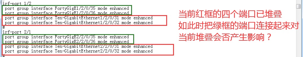

如图,两台交换机已通过四个万兆端口(红框部份)实现了双线堆叠,在这基础上增加四个四万兆端口(绿框部分)堆叠是否可行?在完成这一步后,把红框部份的堆叠线势线拔下。目的是通过40G代替10G做堆叠

虽然没有看到您的示意图,不过从您的叙述看是先加线,然后再把原来的线拔掉,这样是可以的,业务上应该是无感知的。
粉丝:10人 关注:1人
建议拆堆叠重新配置
在部署了IRF后,可以新增和删除IRF成员端口。
