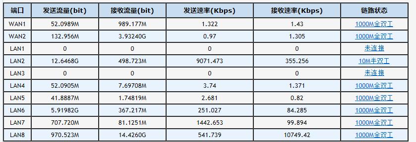

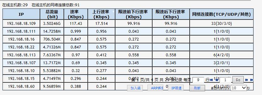

ER8300G2在管理页面查询LAN2口一直在高速上传网速,导致本机网速的下载速度最多300kb/s,但是查看设备IP又找不到是哪个IP在占用网速,也无法查看各个LAN口下的设备,我怀疑是某个设备在运行挖矿类软件,以前网络正常的时候下载速度维持在40-50mb/s,现在卡的看个网页都看不了!请教专家们如何限制LAN2口的网速,或者查看链接LAN2的设备IP
设备:ER8300G2工程项目部的组网,每个办公室都有电脑,还有实名通道的闸机,工地的监控好像都用的是这个设备.
可以在DHCP的客户列表查看下有哪些IP接入进来。
另外可以设置下IP\MAC过滤看下,将合法的MAC进行放行。

这个是后台查看情况
