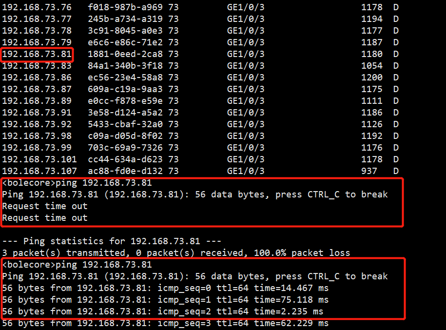

73.81无法上网后,从核心交换机无法ping通,过会自己好了。
该AP08下的所有终端也无法上网(AP联机的poe交换机流量查看的)
