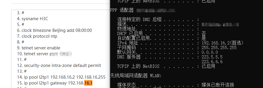

热血老头 知了小白
加了ip pool 1 gateway 192.168.1.1 并没有用!!我的客户端ppp接口扔然是0.0.0.0
