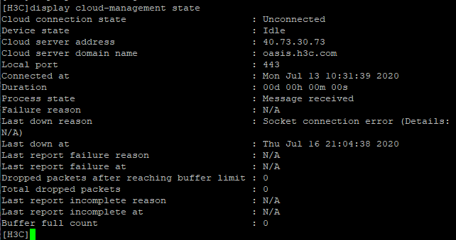

已经连接上,然后下线
网络中其它设备显示端口也是443,并且连接正常。

端口不对 443 是不是修改过AC配置。关于cloud management 就配置一个oasis.h3c.com就可以了 不需要修改端口什么的

https://www.h3c.com/cn/Service/Document_Software/Document_Center/Oasis/Catalog/Oasis_Platform/Oasis_Platform/ 参考下绿洲开局指导 不要多配置 一般都没有问题的

刚刚贴图没有上去
