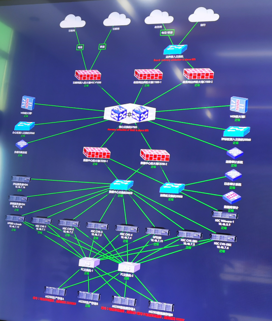

各位老师:关于数据要上云,前期应该需要些什么条件?还应增加些什么设备?拓补图如下:
没有看到网络拓扑图。
如果仅仅是F1050的,则有如下要点需要注意:
1、将涉及到的物理接口、VLAN等加入安全域并放通域间策略。
2、如果是路由模式,则需要配置好与上行设备、下行设备的三层互联、路由发布或指向。
3、如果是透明模式,则需要做好与上行设备、下行设备的二层互联,并透传好相应的VLAN通过。
4、以下是F1000系列的用户手册连接,请参考:
https://www.h3c.com/cn/Service/Document_Software/Document_Center/IP_Security/FW_VPN/F10X0/
z6Kl9 九段
粉丝:81人 关注:2人
拓扑呢?
各位老师:关于数据要上云,前期应该需要些什么条件?还应增加些什么设备?以上是拓补图
粉丝:11人 关注:2人
要上云,应该是与华为云或者其他云做ipsec VPN对接,不需要加多余的设备,我知道的是大的云商可以提供ipsec VPN服务,只需要出口设备和云端做好VPN参数对接即可
