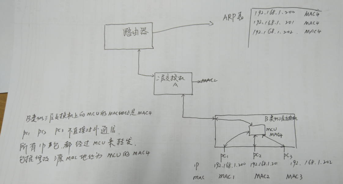

问题是这样的 路由器下边连接一个二层交换机A,在交换机A的下边连接一个设备 B,B类似一个三层交换机,设备B上边连接这几台电脑PC1、PC2、PC3,在路由器上查看到的ARP表,PC1、PC2、PC3的IP地址分别是192.168.1.200、192.168.1.201、192.168.1.202,对应的地址都是B设备的MAC地址。
也就说 路由器中的arp表中出现了如图所示的情况  MAC地址重复,这种情况下能正常工作 请问为什么,电脑抓包显示 DNS不通
  路由器中出现了,MAC地址重复的情况,路由器会怎样处理?
首先看一下这个MAC地址是哪里的,看样子像是三层交换机的MAC,正常情况来讲,即使是三层交换机,如果只做二层透传的话,是不会修改MAC地址的,现在来看是有人修改了MAC,还有一种情况就是有ARP攻击。
现在首要问题是要先找到这个MAC是哪里的,先到三层交换机上看看
请看下边的图示,谢谢

MAC是三层交换机的
现在的情况是只有一个IP能上网,
别的电脑显示DNS不通,
请问这种情况下路由器内部是怎么处理的?

MAC地址一样的话,其实路由器也可以处理的,就是根据你回复报文的目的地址封装MAC地址的时候,封装同一个而已,问题是在于下面的三层交换机能不能正确的把MAC给转换回去,有一个能通,说明下面那个三层交换机只能记录一个MAC,当其他不通IP封装同一个MAC回来的时候,这个三层交换机只能给通的那台IP发送报文,所以回程的报文转错了地方,肯定不通的

在线调试 三层交换机记住了所有MAC地址 看不到路由器给另外IP回复的数据包

已经解决,是路由器启动了基于动态ARP的保温元认证功能,应该是误认为发起了ARP攻击
