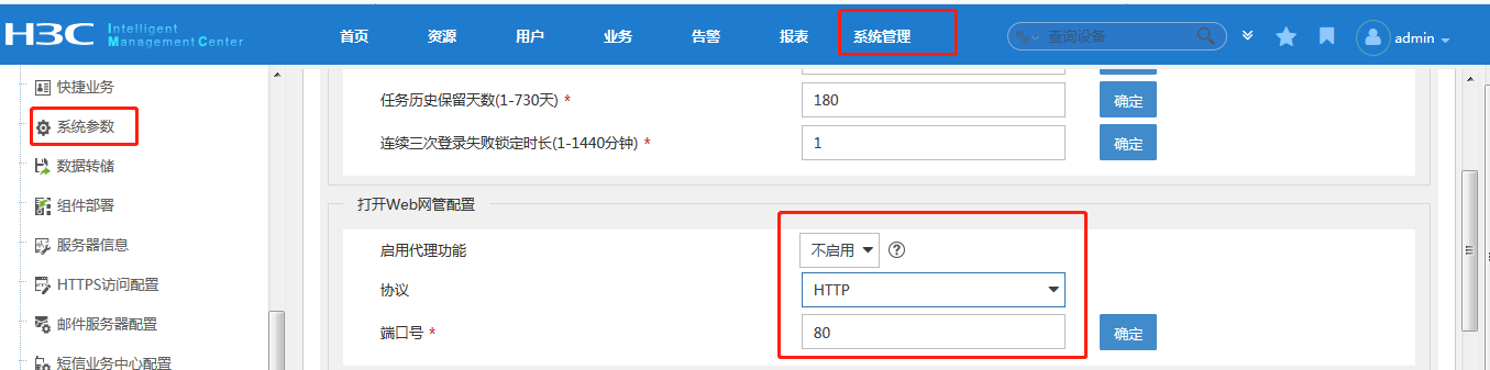

imc怎么把默认http停用,htrps启用,详细一点

可在“系统管理”-“系统参数”中设置,可参考如下截图:

系统管理-系统配置-HTTPS访问配置    仅HTTPS访问 开启
