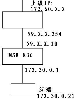

组网困难。
MSR830
按上述拓扑组网,MSR830写了路由。终端与上级设备(172.60.X.X)相连时,显示的IP是59.X.X.10,而不是希望的172.30.0.21。MSR830不能象其他三层交换机那样转发IP,而是要进行IP转换(NAT)吗?
(主要静态路由是,目的IP地址:172.60.0.0,子网掩码:255.255.0.0,下一跳:59.x.x.254)
去掉接口的nat功能即可
看看出接口下有没有nat outbound这条命令,如果有的话,使用命令:undo nat outbound删除掉就行了

看上去很道理。能具体点吗?WEB方式或命令行方式均可。我是新手。

这设备你用来做什么
回复zhiliao_30059:
把nat outbound 去掉 或者做成2层口互联
仁未 发表时间:2017-07-07 更多>>
县与省召开电视电话会(有专用的网络,59开头的IP段,跑多个业务)。现在的问题是,县可以拨省,但可以看到的IP是MSR830的WAn口IP(59.X.X。10),而不是172.30.0.21,造成省里无法拨县,非常不方便。

回复zhiliao_30059:
