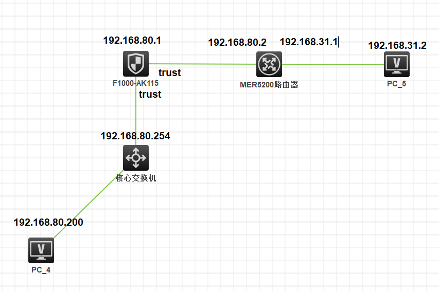

如图所示,这个一个内网结构,目前所有设备上外网正常,现在有一个问题,192.168.80.200这台主机可以ping192.168.31.2 ;但是192.168.31.2能ping192.168.80.1,却不能ping 192.168.80.200、192.168.80.254,两个同属一个trust区,且防火墙无其他限制,这个什么原因导致呢?

那台设备是作为你的出口设备,是否有在出口设备做NAT
回复沧海星辰:
终端网关254,.1也有试过不行,而且31.2ping80.254也都不通的

出口是防火墙,外线没画出来,当前设备上都没有NAT

交换机下换一个81网段就都能访问了,就是和防火墙同网段的不能访问,怀疑是BUG,好像之前有遇到类似问题,后面把网段全部分开才可以

防火墙是出口设备的,那你防火墙路由网关指向的是不是路由器80.2? 而你终端的网关指向的是80.254

如果是这样的话,应该是你80段的网关混乱导致的,所以你把交换机换成81网段之后就可以了

回复沧海星辰:
不是,交换机和路由器都是指向防火墙,那台路由器不是出口设备,出口外线直接接在防火墙上的,就是正常组网

那你终端的网关设置的什么,你可以把网关设置成防火墙的ip,即80.1试试

需确认下F1000-AK上是否部署了NAT,如果是部署了NAT,是到不了F1000-AK后的网络。
如果没有部署NAT,首先需确认所有的域间策略、安全策略都已经放行相关的策略。
同时需确认路由是否已经可达。另外电脑端的系统防火墙都关闭试下。
最后可考虑在F1000-AK上部署双向安全策略看看。

二层口互联,同一个vlan

F1000AK与MER的互联是外网?
得闲饮茶013 发表时间:2020-07-20
不是,另外有一个口接运营商,路由器就当做交换机使用
2022冲冲冲 发表时间:2020-07-20
那台核心交换机底下另起一个81 网段就都能访问了,80就是有异常
您好,请问您80段是怎么配置的呢?
核心机底下主机网关254,核心默路由指向防火墙,MER也是默路由指向防火墙,核心上80和81没有任何区别
您好,我看您的图这里F1000AK与MER的互联也是80段的。
二层口互联,同一个vlan
