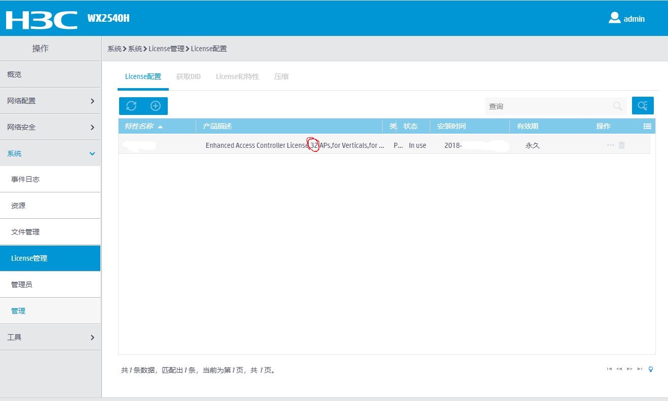

WX3510H 如何在WEB查看AP剩余授权的数量?命令行我知道怎么看,但是因为是给客户使用,他不会用命令行,能否告知WEB在哪里看AP剩余授权的数量?
Xcheng 九段
粉丝:141人 关注:3人
1.授权AP数量在(登录AC后 选择下面的系统 默认是网络)
系统-license管理 即可查看 如下图1

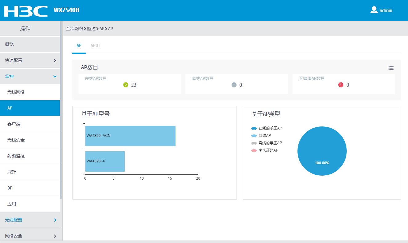

2.已用授权 也就是在线AP数
登录AC后
监控-AP即可 如下图2
3.剩余license个数等于授权总数减去在线AP数(部分面板式AP以及分体式AP 可能是2个或者4个为一个标准AP授权 也就是比如2个面板2610H为一个标准授权的话 当前AC剩余AP授权为1时候 此时2个2610H依然可上线 具体情况请和400售前方面或者采购渠道方面确认)
特别注意部分太低的AC版本可能存在差异 请已使用的软件版本为例 或者升级至最新版本
