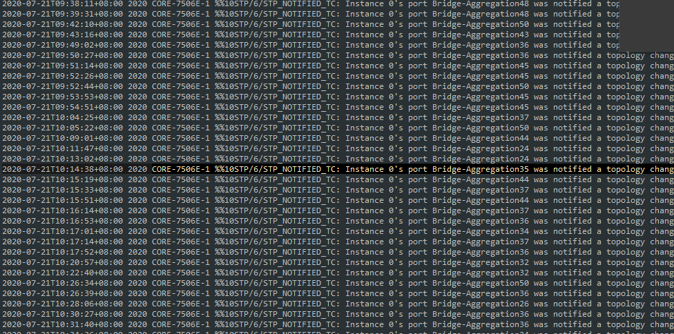

核心交换机隔几分钟就有几条汇聚组提示,notified a topology change
2020-07-21提问
  • 3关注
  • 1收藏,33362浏览
CORE-7506E-1 %%10STP/6/STP_NOTIFIED_TC: Instance 0"s port Bridge-Aggregation35 was notified a topology change请问这个提示要紧吗,暂时是没发现网络中有什么波动。

这个是TC报文,设备收到这个报文后会刷新mac和arp。一般这种都是有某台设备的接口有up、down,建议根据TC的源端口排查一下TC源。

1、这个是拓扑发生改变而收到的STP TC报文。TC报文频繁发送接收,轻则可能丢包、延迟高,重则引起TC震荡。
2、如果非常频繁的收到,则需要关注下,可使用dis stp tc看下哪些端口在发送、接收TC报文多的,则根据互联的接口进一步往下排查。同时检查物理链路是否正常。

俺觉得你可以看看dis stp brief看看核心上的DES指定端口状态有没有改变,debug下stp报文有没有正常往下发送,如果一切都正常,说明不影响核心,,就顺着 dis stp tc bpdu static顺着查下去 看看是哪个端口发送的就行了。。是不是下面有端口连接不稳定 或者双工不匹配呢
