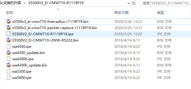

H3CS5500V2-54S-EI版本升级,如何选择文件?

7.1.070 Release 1118P01  升级为  S5500V2_EI-CMW710-R1119P19
粉丝:7人 关注:1人
选择第三个.ipe文件

请问下其他的文件有什么作用呢,我看文档那么复杂,有点怕变砖
金蝉 发表时间:2020-07-21
其他是特性包

直接选择.ipe文件即可。会自动解压。指定为下次启动文件即可。

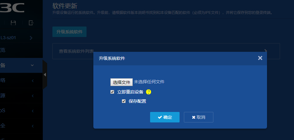

您发的文档不对呢,用户手册看起来很麻烦,所以我直接采用web 升级的方式,但是在任何地方都无法找到web端升级的教程,我很是疑惑,所以迟迟没有升级。
