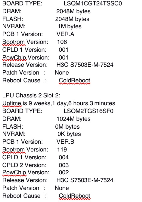

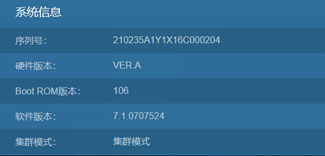

购买了2台H3C S7503E-M交换机做了集群。现在想对本交换机软件升级。因为在命令界面和web界面都只能看到一台交换机。如果我使用web或者命令升级本交换机有哪些需要注意的地方。是不是在web界面升级后两台交换机的软件都同步升级了。谢谢!

做了集群之后逻辑上是一台交换机,应该是只升级一次就可以
由于部署了集群,理论上升级一次即可。
如果为了确保安全第一,可使用命令行进行逐个主控板的指定下次启动文件。
