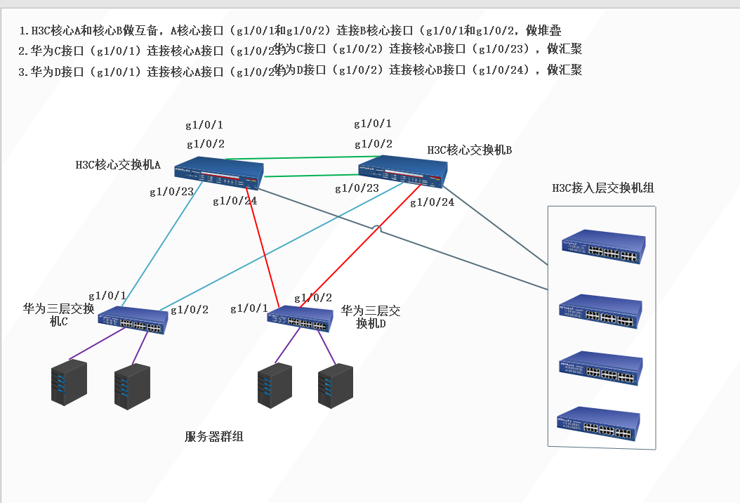

H3C核心交换机+华为交换机要做STP和边缘端口,请问要怎么配置,求配置命令,谢谢。

华为三层交换机汇聚端口配置
interface Eth-Trunk0
 port link-type trunk
 port trunk allow-pass vlan 2 to 4094
mode lacp max active-linknumber 2
mad detect mode relay
 interface GigabitEthernet0/0/1
undo negotiation auto
eth-trunk 0
 lacp priority 100
interface GigabitEthernet0/0/2
eth-trunk 0
 lacp priority 100
H3C核心交换机汇聚组配置
interface Bridge-Aggregation40
port trunk permit vlan all
 link-aggregation mode dynamic
interface GigabitEthernet1/2/0/23
port link-mode bridge
 port link-aggregation group 40
想要配置STP和边缘端口,求个配置命令,还有华为和华三配置STP会不会存在不兼容。
粉丝:32人 关注:5人
边缘端口直接在接口下配置即可,具体可以去参考对应产品的官网配置手册
[H3C-Ten-GigabitEthernet1/0/1]stp edged-port
MSTP对接,一般没啥问题
