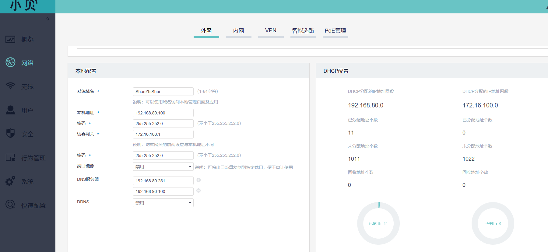

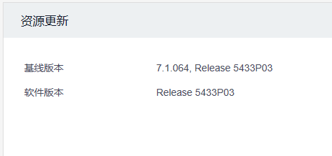

zhiliao_KldK1S 知了小白
没有找到DHCP的服务
