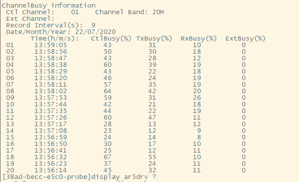

wx3510h 发送的2个ssid ,信号ap就在身旁,但ping wx3510h 延迟、丢包严重,请问有什么解决办法
 行为管理 --wx3510h--交换机--ap行为管理下发地址,wx3510h本地转发

延迟丢包多严重,有测试截图之类的吗;
空口利用率怎样,有线有延迟和丢包吗
差不多就4个是80%左右,这个我应该怎么样去优化?

建议对用户进行限速,怀疑是有的时候个别终端在大量下载消耗空口带宽,导致别的终端延迟丢包

你所有的报文要到网关都要先到AP的射频呀,所以如果空口资源比较拥挤就会丢包呀

很惭愧,空口资源这个我应该在哪里看到? 感谢

http://zhiliao.h3c.com/Theme/details/42056
池塘边的榕树 发表时间:2020-07-22
额看是看到了
zhiliao_MVf1AG 发表时间:2020-07-22

查看信号强度是否达标,空口是否正常

可尝试跳过AP,电脑直接接交换机,看是否丢包,如果接交换机不丢包,则就是AP的问题。
如果跳过AP,电脑直接接交换机也丢包,则需要检查交换机这边是否存在物理环路,以及是否有相应的logbuffer的错误日志提示。
另外在跳过交换机,AP直接接AC,看是否丢包,如果不丢包,则就是交换机的问题。
