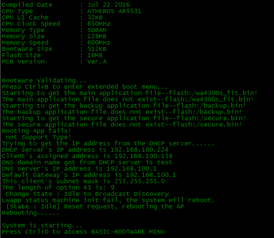

2610h跨三层注册无限重启,无法获取ac地址

dhcp服务器配置的option 43,ap获取不到
Jackei 发表时间:2020-07-23 更多>>
dhcp是在服务器上做的,并且配置了option 43,地址都能获取,但是option 43配置的ac的地址获取不到
Jackei 发表时间:2020-07-22
回复Jackei:
但是option 43配置的ac的地址获取不到,这句话什么意思。 AC要手动配置,不要自动获取。
零段阿飞 发表时间:2020-07-22
粉丝:52人 关注:4人
三层注册,AP获取不到AC的地址,这个就是option 43的问题,需要将AC的地址通过option 43的方式给AP下发
option 43配置过了
Jackei 发表时间:2020-07-22 更多>>
option 43配置过了
粉丝:3人 关注:1人
在能正常获取地址的情况下不能获取ac位置只能检查下16进制有没有打对,然后就是AP上线地址是否网络可达AC,中间会不会哪一段没放通VLAN
回复Jackei:
上面说的dis dhcp client那个可以检查option,如果这个下发没问题还是打400看二线有没有什么高见了...
账号已注销 发表时间:2020-07-24 更多>>
是跨公网注册的,AC在其他地方,之前的AP都可以正常注册,现在又添加的就出现问题了
在ap获取地址之后dis dhcp client,可以看dhcp信息,有一项是boot server,检查是不是指向AC,如果指向没问题说明option43下发正常。 然后检查网络问题,公网注册的话AP上线地址是否能访问外网,AP ping AC地址,不能通的话再往上排查
账号已注销 发表时间:2020-07-23
是不是dhcp pool要加上dns?一般内网注册都没这个,公网注册可能要加上
dhcp是在服务器上设置的,不是在AC上面,在服务器上也能看到ap获取的地址,不访问域名的话 不需要dns吧
Jackei 发表时间:2020-07-24
之前的ap也是这种方式注册的,就没问题,现在又加的一个就是不行; 算了,不搞了,伤脑筋
回复Jackei:
