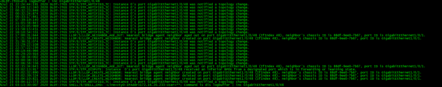

两台S5130,每隔一周时间就断一次,看日志A-----------B故障发生时:A设备端口UP,但网络不通。过一段时间自行恢复了,什么原因呢?

1/0/48接口收到次优的BPDU,导致对应接口被STP dispute,故而业务转发异常。建议现场排查下对应接口是否存在单通的情况,导致对端无法收到本端发的STP BPDU。如果物理层面均是OK的,那么建议升级版本观察
一直收到TC的拓扑改变的报文。
需检查下物理链路是否正常。
同时使用dis stp tc看下具体哪个端口接收、发送TC报文过多,需要根据端口号去到相应的设备上排查。
如果大量出现TC的拓扑改变,需重点关注,如果TC报文多,可能会引起TC震荡。
确实发现有几个端口大量的TC报文,是说明这几个端口连接的设备造成的?那是什么情况会造成这个端口有大量报文?是连接设备问题?
