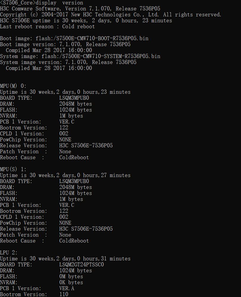

接入交换机上在端口模式下可以使用 user-bind ip-address 192.168.1.1 mac-address 0002-0002-0002  该命令绑定IP地址和MAC地址,但是在核心交换机上(S7500E)V7系列 不支持该命令,命令是改了还是核心交换机不能在端口上绑定IP+MAC地址呢?
这是核心版本和引擎及业务板卡

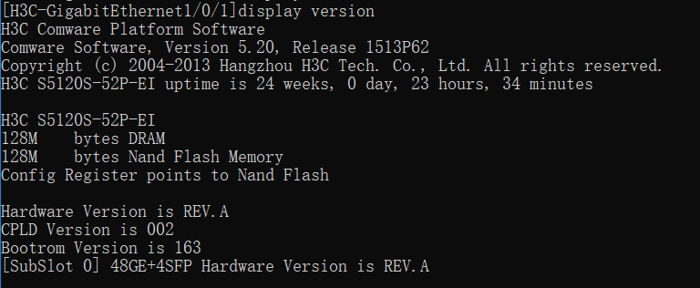

接入交换机版本信息

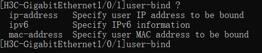

接入交换机配置命令
