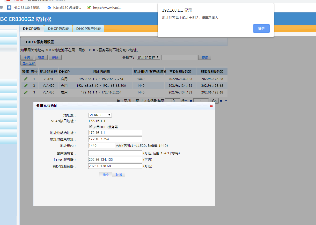

有提示地址池容量不能大于512,应该就最多了,建议新增VLAN吧

两种方法:
1、新建地址池
2、掩码改为23位,再修改网段范围。
