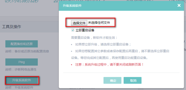

升级系统软件的具体操作步骤为:
(1)     选择界面左侧导航栏的“系统设置”,在界面右侧的“工具及操作”页面,单击<升级系统软件>按钮,弹出“升级系统软件”对话框。
(2)     在“升级系统软件”对话框中,单击<选择文件>按钮,选择本地待升级的系统软件。如果不需要立即重启设备,请取消勾选<立即重启设备>。
(3)     单击<确定>按钮,完成操作。对于勾选“立即重启设备”的情况,升级成功后请等待设备重启并重新登录设备。
图9-8 升级系统软件

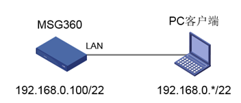

1.2  需要的工具环境及注意事项
需要使用网线将PC和其中一个LAN口互联,PC配置同网段地址后,使用设备默认地址登录设备管理页面。笔记本设备保持无线网卡状态禁用。
2 组网图

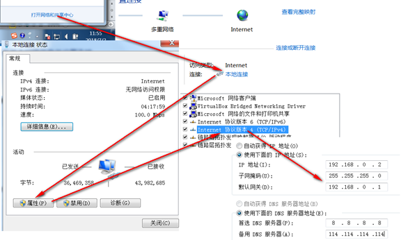

3.1  登录设备
#设备默认的管理地址为192.168.0.100/22,并默认开启DHCP功能。可以将电脑直连设备LAN口获取地址,然后登录设备WEB管理页面。也可以手动给电脑配置地址,方法参考如下:将电脑设置为192.168.0.2/22地址后连接设备LAN口登录设备。IP地址配置方法:点击右下角电脑图标 >选择“打开网络和共享中心”。
#打开浏览器后登录设备,输入:“https://192.168.0.100”设备默认无登录用户名,密码是“admin”。

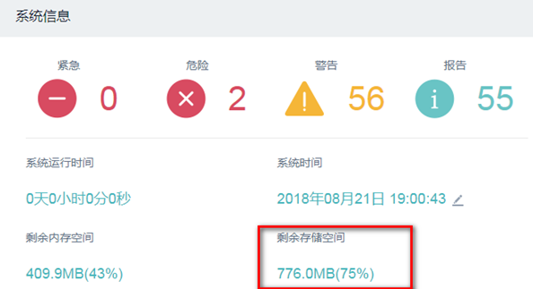

3.2  检查存储空间
#进入管理页面后,点击左侧菜单栏的“系统设置”,可以查看存储介质的剩余空间,保证存储介质有足够空间放入新的启动文件,如图所示。

3.4  版本升级
#在下图所示的页面,点击“升级系统软件”,然后在弹出的对话框中点击“浏览”,选择新的升级文件,用户需要根据自己的实际情况决定是否勾选“立即重启设备”,最后点击<确定>按钮升级系统,如图所示。

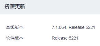

3.5  查看升级后版本
#重启设备之后,在“系统设置”页面的“资源更新”栏目中,查看升级系统软件之后的“软件版本”,确定系统软件是否升级成功,如图所示。
我在这里补充下,对于msg360-4这个系列,flash只有512M,根本就不支持本地web升级,会提示空间不足,我简单说下我的粗暴方式:1.官网下载最新的固件;2.进路由器开启开发人员模式,也就是telnet进入命令行 3.telnet命令行进去,删掉boot.bin和system.bin,千万不要停电和重启,否则你接下来还得填坑; 4.清空回收站,reset recycle-bin; 5.web页上传固件,勾选重启,等着过程跑完就升级成功了。 我查遍了答案,为啥大家就不能用白话说的明白点呢....!
