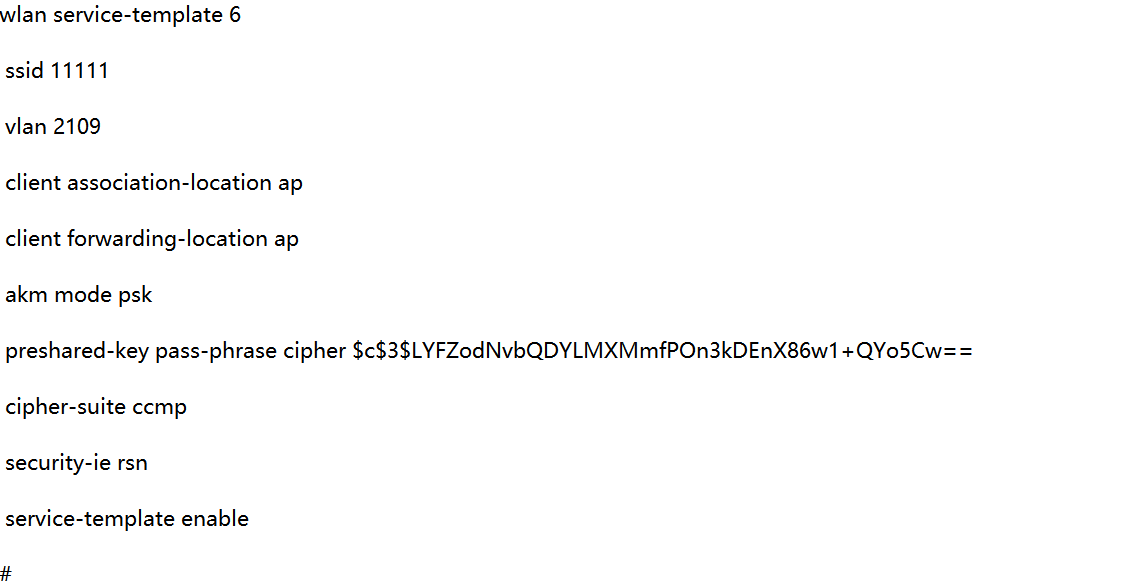

AC控制器型号:WX5510E,版本 Version 7.1.064, Release 5430P02节点共有七台AP,两台6528之间漫游不会切换,其他5台是6320;还有其他节点间漫游切换会掉线问题,以及部分终端漫游到特地区域会卡在自动获取IP

我把部分配置贴上了,感觉这些都配过了

我把部分配置贴上了,感觉这些都配过了
