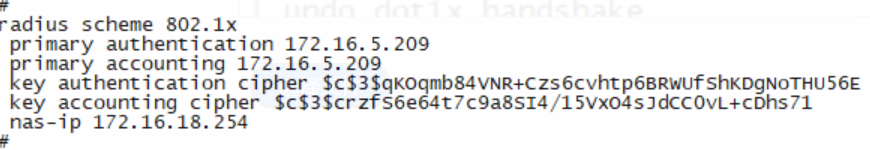

设备端给客户端发送请求报文后,客户端的回应报文的目的地址却是nearest。
抓包如下,客户端的回应报文到不了设备端,为什么会出现这种情况,请问如何解决。试过多台win10电脑,也安装过inode软件,都无法认证成功,现在卡在客户端和设备端这里。求解决方法。

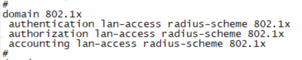

网关配置如下:
 接口配置如下:

看交换机的配置都是OK的呀

radius服务器是用的华三的imc吗?还是用了其他的,有没有服务器侧的配置
radius模板下配置的nas-ip是设备本身的ip吗,服务器侧添加的接入设备ip,与此ip相同吗
设备端和服务器端无线的802.11x是ok的,现在就是客户端和设备端的问题
发表时间:2020-07-24 更多>>
