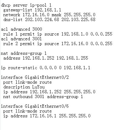

设置列表 有序列表 无序列表对齐方式 靠左 居中 靠右 华3C ICG3000S 做NAT不能转发,麻烦大师们帮看下,6口已经能自动获取到IP了,但NAT不能转发,帮看是少了什么指令?2口上行接路由,在交换机上可以PING外网地址。

1、请确认外网接口已经配置为nat outbound。
2、请确认内网业务地址段和ICG3000已经可以网络路由可达。
3、以下是ICG3000的用户手册链接,请参考NAT部分:
https://www.h3c.com/cn/Service/Document_Software/Document_Center/Home/ICG/00-Public/Configure/Operation_Manual/H3C_ICG_CG(V7)-R0615-6W201/07/
https://www.h3c.com/cn/d_201907/1216504_30005_0.htm
4、如果还是不行,看下版本是否最新的,升级到最新看下。

按你这个配置来看只有满足acl3001的才会做nat转换,另外写个默认路由指向上行设备吧,再有就是dhcp下发的网关应该是172那个地址,看你当前配置的是193的那个,这里要改下
改了还是不行

地址池网关有问题
删除了网关也不行

还是不行,谁有妙招,指点下,谢谢。
地址池网关172.16.16.1 先别用nat address-group 2口直接 nat outbound 看下可以nat不
