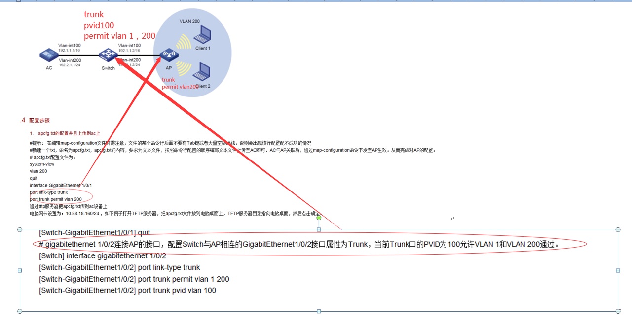

关于本地转发的疑惑:1.ap上联交换机的端口配置为trunk,只允许业务vlan200通过,那么ap能获取到ip地址吗(管理vlan是100)2.交换机下联ap的端口允许vlan1通过和pvid设置为100分别是什么意思?

上图是查的手册,手册没有放行管理口

还是没有搞懂,dhcp 包(vlan100)到了交换机口(pvid是100),去vlan tag发出去,到了ap之后,这个接口是trunk口,只充许200通过,这不丢弃了吗?

1、AP端的接口那个是MAP文件、上行端口放心业务vlan、比如你业务vlan不止一个 有vlan30、40、50、那这里你就要写成port trunk permit vlan 30 to 50
2、交换机的下联接口vlan1和200通过、是因为你业务vlan是200、vlan1可以不用的、那个可以删除掉、pvid100是带vlan100的标签、给AP的管理地址、

第2条就是没看懂,“pvid100是带vlan100的标签”,发到ap,ap的接口没有允许100标签通过,这不是丢弃了吗?
