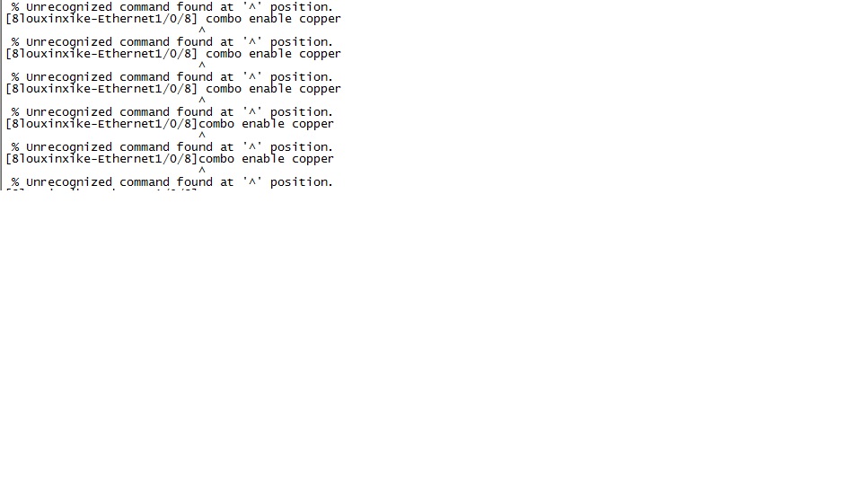

对齐方式 靠左 居中 靠右 交换机9口为上联口,trunk。现在想定义第八口也为trunk ,下联口,vlan也定义好了,但是不知道为什么报错?combo enable copper

具体是什么报错?
关于trunk的配置,可参考如下举例命令进行配置:

我提交的有图片,大神看一下,错在哪里了?谢谢
命令前面有空格?
