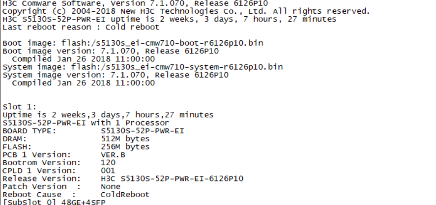

这种型号是单电源还是双电源?第一个显示Fault是没插电源还是什么原因呢?
dis power看下是否为2个电源。
看到电源状态为fault,说明电源故障。需检查下外部供电是否正常。
可以收集产品型号、序列号、诊断信息文件反馈400看下。
如果是模块化的电源模块,可以更换。(如在保)
如果是内置的电源,则需要整机返厂维修。(如在保)
好的 谢谢了
dove 发表时间:2020-07-27 更多>>
最后一个图片就是dis power 显示的状态,那证明这个就是双电源?
对,是双电源
