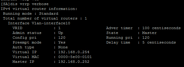

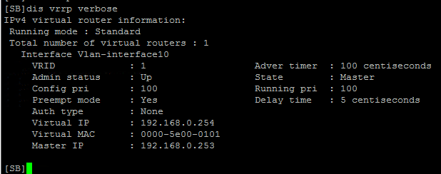

用模拟器做vrrp实验,2个交换机都是master是怎么回事,大神们帮忙看看

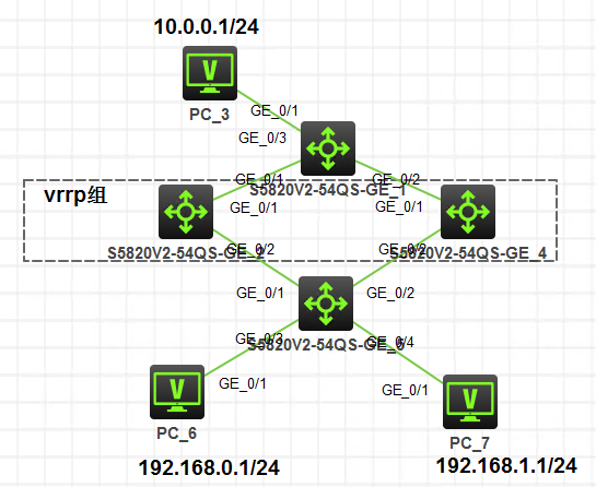

互联的那台交换机是底下的那台,1,2口配置为trunk,并设置了允许vlan10通过,查看了链路状态都是up
