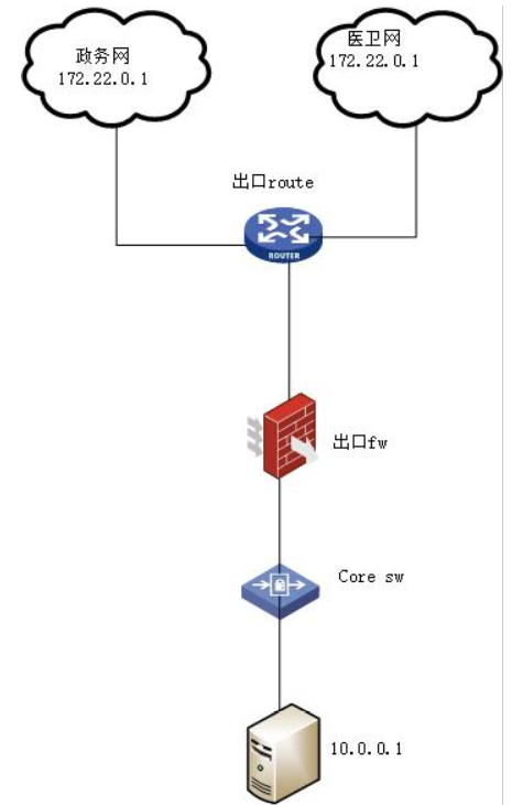

路由器有2个出口,2个出口内部分使用了相同的IP地址,内网服务器都需要访问2边的出口地址,这种情况如何解决,如何配置?感谢大佬们

写明细路由啊、
你政务网和医卫网的地址段肯定不一样吧、
不写默认路由就行
目前没啥好的办法、你可以打二线电话问下4008100504、感觉你这个必须得改动一边、不然没办法弄

一样,地址一模一样啊,忧桑
果果大魔王 发表时间:2020-07-27
你只能说地址段一样、地址怎么可能一样啊 老兄、同一个段 分两路走 也是NB、

他那边有地址重复的情况,现在需要2边都要访问,所以想找个方法解决这个问题啊。因为这2个出口相当于2个不同的系统,而内部服务器2边都要访问。VRF不知道能不能解决地址重复的问题啊。写了明细左边是能通,右边相同的ip就访问不了了啊

嘿嘿、那他们这个瞎搞、确实有点麻烦、那把内网分开呗、
看沃昵称干啥 发表时间:2020-07-27
内网分不开啊,都是一条路下来滴,咋个弄啊,愁死了

在路由器其中一个端口前面,再加一个路由,用nat来现实转换。
我的意思是,在路由器其中一个端口前面,再加一个路由,比如医卫网这边,把凡是访问医卫网的172.22.0.X的地址,都改成访问192.168.0.X,然后在现在的路由器里写一条路由,把到192.168.0.X的路由都跳到增加那个路由器,然后在新增那个路由器的内接口用nat server来把访问都转到医卫网的真实地址,最后出接口也使用NAT,这样应该就能访问了。

上述的172.22.0.1的子网掩码是多少位?
如果是一个大的地址段,那么在本端的互联地址段改小,然后进行子网掩码区分在本端的不在一个子网内即可。只要两边的172.22.0.1的子网能掩住本端的两个出接口的IP就行。
比如说上述的172.22.0.1是一个23位的子网掩码。那么在本端的路由器中,一个端口使用172.22.0.2/24的IP地址,一个端口使用172.22.1.2/24的地址。这样在本端既不会网段冲突,也能跟上行互通。
另外在配置路由是,优先使用出接口进行静态路由的指向即可。
您好,本端路由器一边用172.22.0.2/25,一边用172.22.0.129/25看看。

多谢回复,但是目前2个出口就是有地址重叠的问题。不知道这类问题一般怎么处理
果果大魔王 发表时间:2020-07-28
您好,具体是大网段的子网吗?
得闲饮茶013 发表时间:2020-07-28
是的,比如左边有网段172.22.0.1/24,右边也有172.22.0.1/24的网段。 2边都需要访问,不知如何处理
