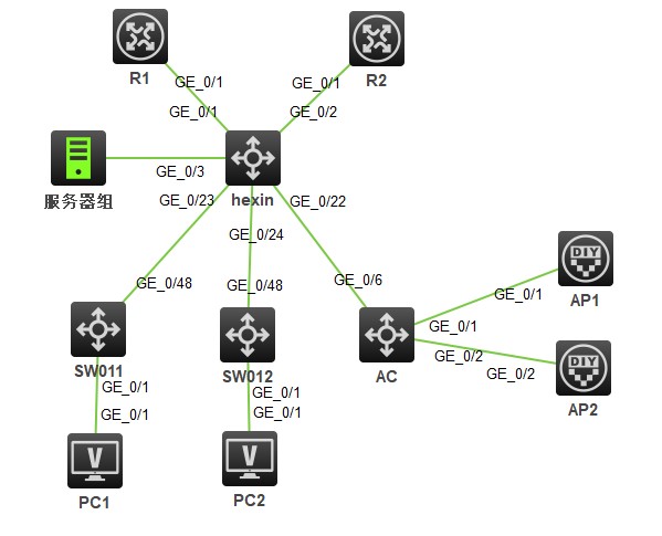

最初使用 packet-filter +acl禁止了vlan互访,但是进行策略路由后,packet不生效了。
搜索其它资料说是,策略路由优先其它路由(包括直连路由)。那么现在求教一个简单例子进行vlan禁止互访和策略路由。
情况如下:1、vlan10 服务器,192.168.10.0
2、vlan20 财务部,192.168.20.0
3、vlan 30 业务部,192.168.30.0
4、vlan100 无线,192.168.100.0
要求在核心交换机做配置:所有人可以访问打印机192.168.10.11 和192.168.10.12
vlan20 可以访问财务软件192.168.10.10
vlan30可以访问业务软件192.168.10.30
wifivlan只能访问打印机
vlan10 ,20,30上网从R1走wifi从R2走

具体还是要看您部署acl的情况,看概述是可以实现的。
首先部署acl禁止互访,最后acl可尝试下发在与接入设备互联的端口。
其次部署pbr,应用在vlanif看下。
貌似不行,在互联的trunk口设置packet-filter后,依然还是策略路由生效

“与接入设备互联的端口”指的是hexin上与服务连接的端口和二层交换机上与pc连接的端口么。
知不了 发表时间:2020-07-28
回复知不了:
您好,仅hexin与二层交换机互联的端口
得闲饮茶013 发表时间:2020-07-28
感谢提供一个思路,我尽快尝试一下
知不了 发表时间:2020-07-28
知不了 发表时间:2020-07-28

具体是什么问题,策略路由没生效还是哪个地方没符合预期?
策略路由生效,设置的vlan之间不互通不生效
知不了 发表时间:2020-07-28 更多>>
