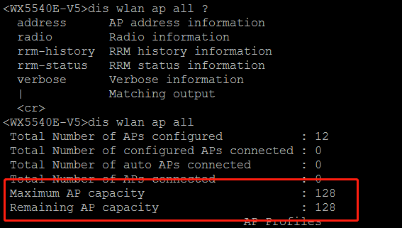

WX3024E-POEP能查看到授权信息吗?官网资料说是默认带24授权,但是dis  license看不到授权信息,AP是WA2620i,认不到,哪位大侠指点一下?怎么配置上网?谢谢  !
粉丝:112人 关注:4人
开局指导:
https://www.h3c.com/cn/Service/Document_Software/Document_Center/Wlan/WX/WX6100E/Configure/Typical_Configuration_Example/H3C_AC_(V5)-6W113/
这个是V5 AC的3024E有交换模块和AC模块 操作的时候要看清楚是在AC模块操作的。dis wlan ap all 有AC的最大AP能力和剩余的AP能力 就是目前具备的license状态。
