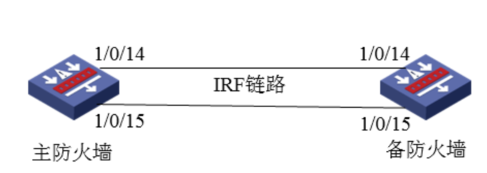

某单位购买两台防火墙用于防护内网服务器使用,为了简化网络架构和增强组网可靠性需要将两台防火墙虚拟化为一台防火墙使用。
2 组网图
组网说明:将主防火墙的14与15接口和备用防火墙14与15接口互联组成IRF链路。

1、在堆叠配置中IRF端口必须交叉互联,如果使用错误的连接方法堆叠将无法建立。
正确的端口连接关系:
IRF 1/1 连接  IRF 2/2、IRF 1/2 连接  IRF 2/1
错误的端口连接关系:
IRF 1/1 连接  IRF 2/1、IRF 1/2 连接  IRF 2/2
