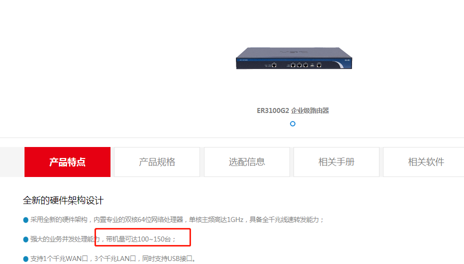

建议观察是否为终端上网数量较多时出现的该问题,台式机110台+手机114台,加上AP,监控。推测可能为 超设备带机量导致。
zhiliao_8yIdJc 知了小白
H3C ER3100G2 路由器  最大带机量是多少?
如果是超设备带机量导致  具体需要怎么解决呢?
官网的ER3100G2的带机量说明如下:
根据您提供的设备数值来看,已经超规格了。
对于超规格的情况。要么更换路由器,要么新增二级路由器,所有终端都接入二级路由器通过地址转换来访问网络。
