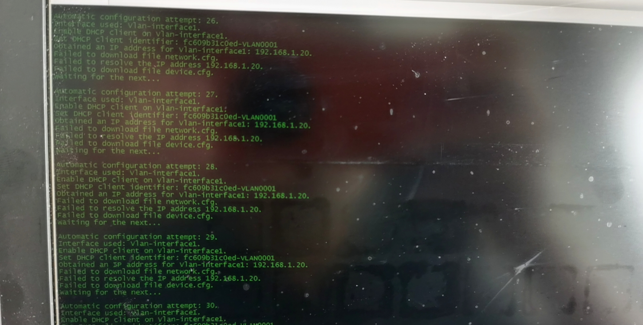

交换机5130S开机循环出现下图这个提示,这是什么原因?如何解决?

设置列表 有序列表 无序列表对齐方式 靠左 居中 靠右 Ctrl+C  +D按了都没用,请问如何解决

确认下串口在其他设备上是否可用,另外,确认下CRT是否将流控等去使能。

一直都在循环读取系统文件么?如果是,可能是系统文件损坏。重新导入一个看下。

先不要插网线,这是vlan 1拿了地址,但是取不配置

交换机初始开机是没有配置文件,所以要按 Ctrl+C 或者 Ctrl+D,如果没有反应,看看是不是CRT超级终端的参数有误,导致你的按键输入无反应。可以重启下交换机,CRT,电脑,试一试。如还是不行,则建议刷一下交换机的软件版本

可能是版本丢失了
