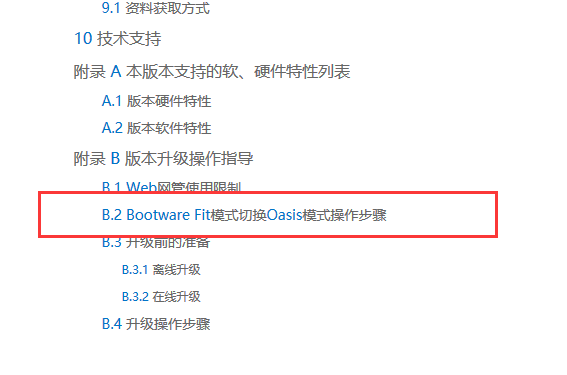

您好:可以参考这个案例
https://zhiliao.h3c.com/Theme/details/97880
1.1  适用产品系列
本手册适用于如下产品:比如WA4320H-SI、WAP711H、WAP712H、WAP712C-LI、WA4320H等WA4300系列云AP。
1.1.1  AP瘦切胖配置案例(Bootrom)

在下载软件版本的地方有升级指导书,可以参考如下链接
https://www.h3c.com/cn/d_202007/1312022_30005_40.htm
winter 九段
粉丝:61人 关注:18人
参考配置
https://www.h3c.com/cn/d_202007/1312022_30005_40.htm#_Toc44581873
