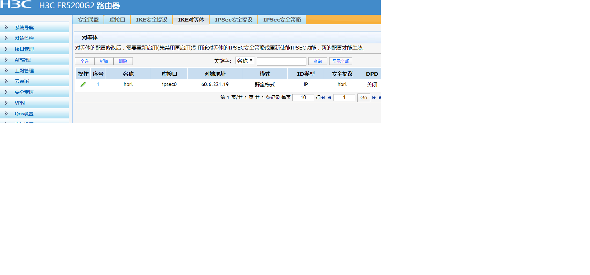

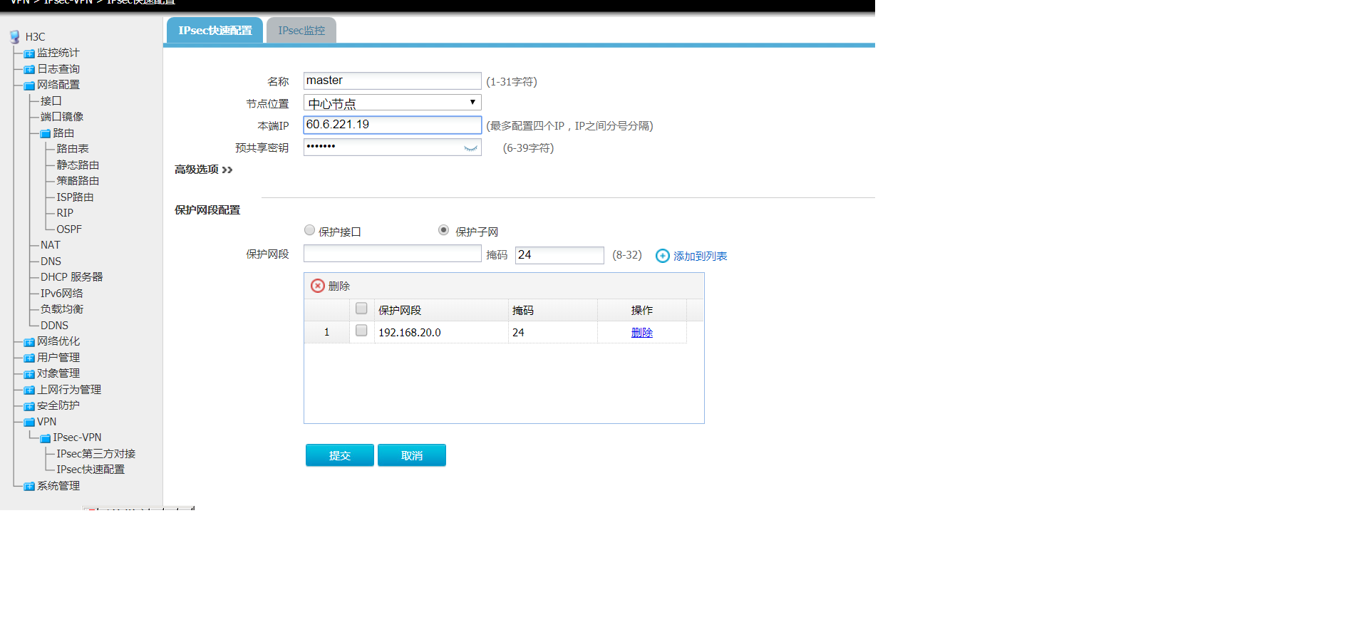

总公司为SecPath ACG1000公网固定IP,三个分公司为ER5200G2为拨号上网方式,如何设置三个分公司通过ipsec vpn与总公司连接!尝试SecPath ACG1000 vpn用ipsec快速配置,配置好以后在ER5200G2配置相关设置以后连接不上,请问如何配置
关于IPSEC VPN部署的问题,有如下几个要点,请参考:
1、由于ER5200G2这边是拨号上网,因此IP地址不固定,所以ACG和ER5200G2这边要使用IPSEC +IKE野蛮模式的组网。
2、确认ACG与ER5200G2的路由可达。
3、在ER5200G2这边创建fqdn,指向到ACG的固定IP地址。
4、在ACG这边指向ER5200G2的fqdn
5、确保两端的加密算法、认证算法、认证密钥都一致。
6、确保两端的感兴趣数据流都有覆盖。
7、以下分别是ACG1000和ER5200G2的用户手册连接,请参考:
https://www.h3c.com/cn/Service/Document_Software/Document_Center/IP_Security/ACG/H3C_SecPath_ACG1000/
https://www.h3c.com/cn/Service/Document_Software/Document_Center/Routers/Catalog/H3C_ER_G2/ER5200G2/
