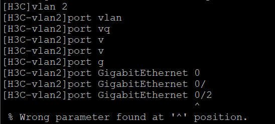

想把g0/2划分到vlan2里,为何不行?接口信息是这样的

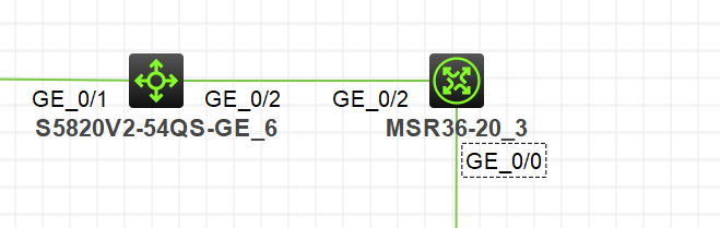

你这个接口是路由器上的吗?是不是三层口,二层口才能划分vlan
是交换机,端口写成g1/0/2就可以了
