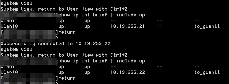

目的:使用netmiko连接多台交换机,查看up的vlanif

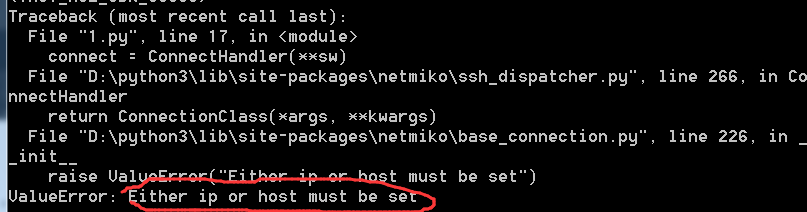

结论:已回显vlanif,但是后续有报错
粉丝:11人 关注:7人
自己回答吧,提示是ssh连接未找到主机名或IP,原因在于我创建的存放IP地址的txt文档的问题,重建txt文档,问题解决
