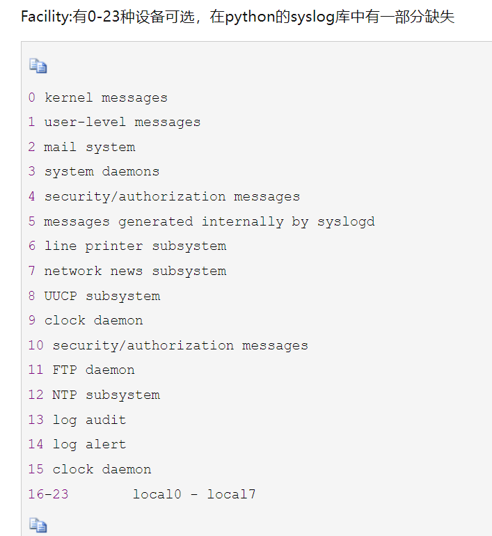

ahaolee 知了小白
参见:https://www.h3c.com/cn/d_201401/814728_30005_0.htm#_Toc373242589   1.1.19 :
"facility local-number:设置日志主机的记录工具。缺省记录工具为local7,取值可以为local0~local7。主要用于在日志主机端标志不同的日志来源,查找、过滤对应日志源的日志。"
又,https://www.cnblogs.com/duanxz/p/3673565.html
***.***/dcx/s/solution/TP000086250?language=en_US
 推测应该是该工具代表创建 Syslog 事件的机器进程。例如,如果由内核、邮件系统、安全/授权进程等创建?
