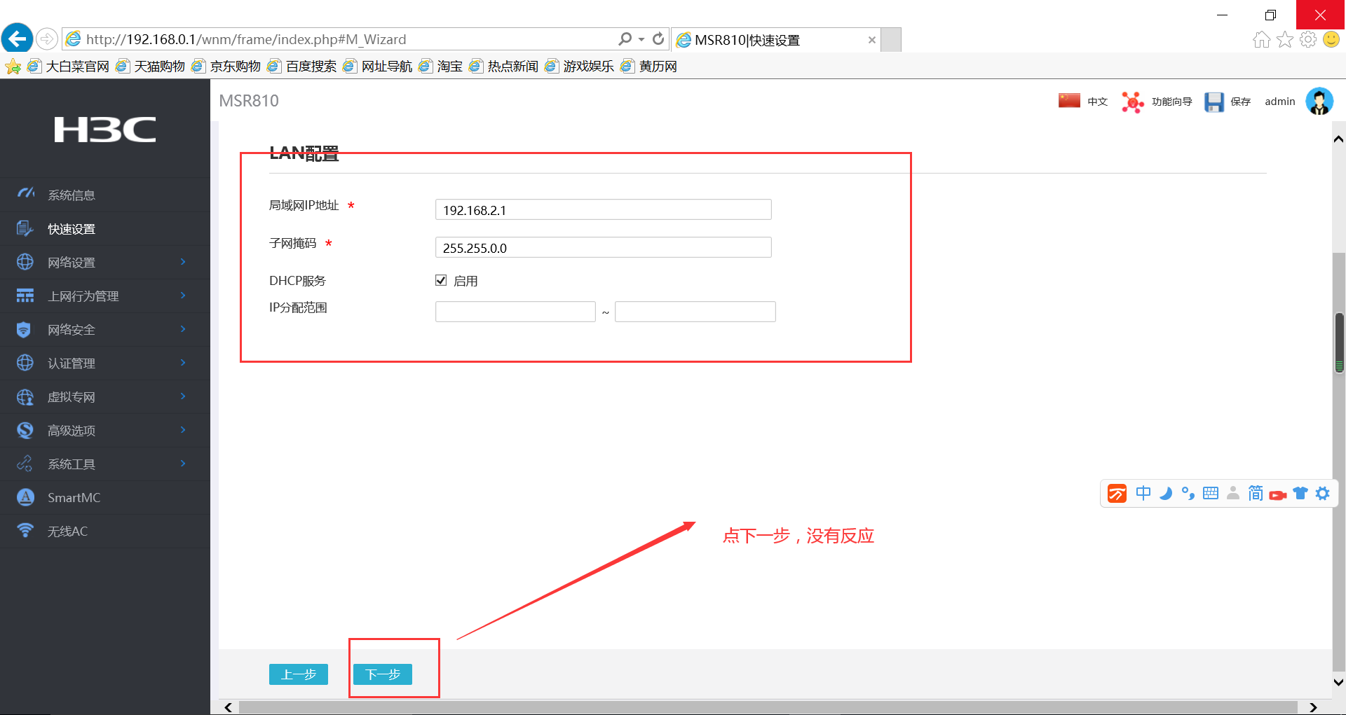

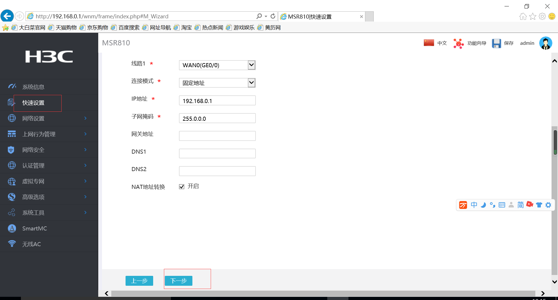

MSR810-LM快速配置点不动是什么原因,还是我设置有问题,
2020-08-01提问
  • 1收藏,2512浏览
GE0已经配置好可以访问192.168.0.1GE1-GE4不能访问192.168.0.1  是不是要配置另外的IP地址才可以?快速配置点不动,请各位大神教我弄一下,是不是GE1-GE4还要用命令配置好才行?
